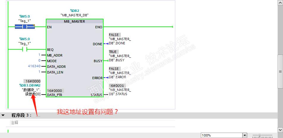

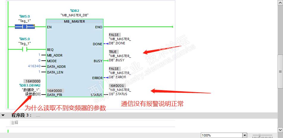

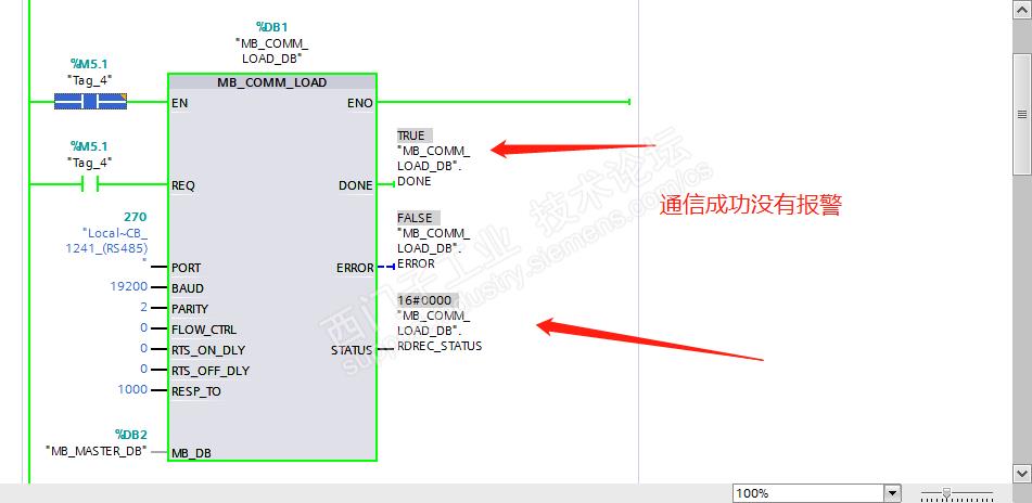

1.PLC1200与变频器通信成功了,但是读取不到变频器的参数

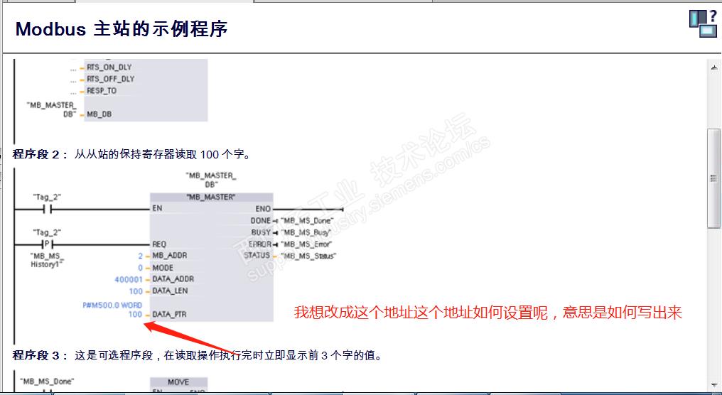

2.如何设置P#M500.0 WORD 100 这个地址如何设置出来。现在通信成功的情况下是读取41630的寄存器错误了还是说保持器DB3.DBW42的地址错误了呢
3.PLC中的功能码03,400001到465536,这里的03功能码是否要写进去,还是讲用4000001开头就可以了。

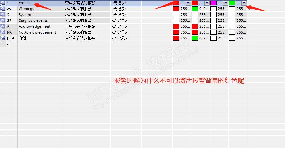

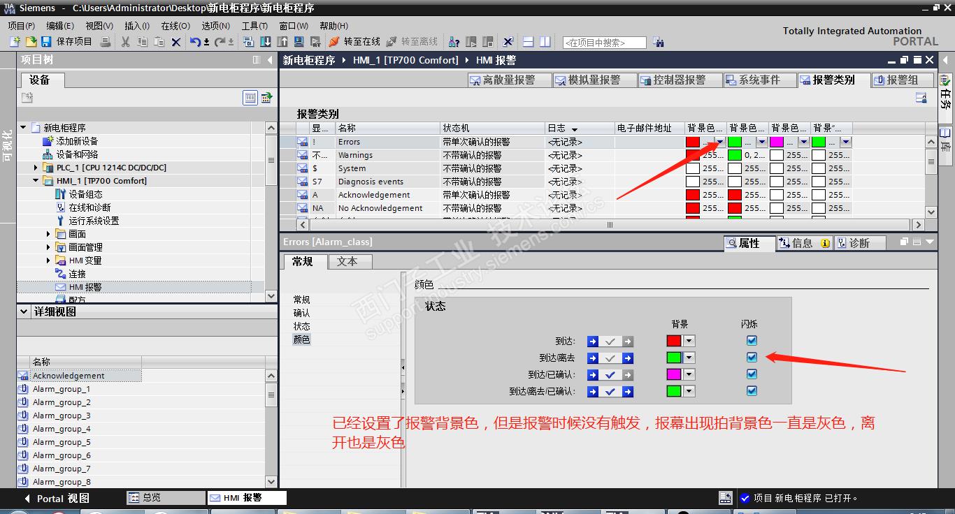

4.HMI离散量报警中的报警类别,在离散量报警时候背景色没有成功执行,是图层问题?
