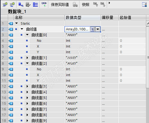

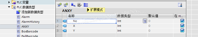

这个不难啊,建一个数据类型
然后在数据块中使用数组调用ANXY
不就这么愉快的搞定了么(你把数据类型改成Real就OK了)。
你觉得呢。
