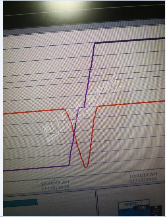

我们来看看下面的图片:
这个速度曲线是没有在安装了WinAC 的IPC上进行任何APP的操作的曲线,基本上是正常的

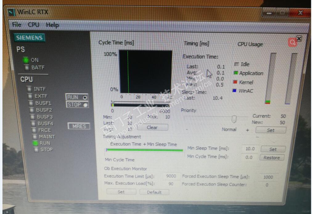

这个状态显示是没有在安装了WinAC 的IPC上进行任何APP的操作的曲线,基本上是正常的,核心资源显示正常。

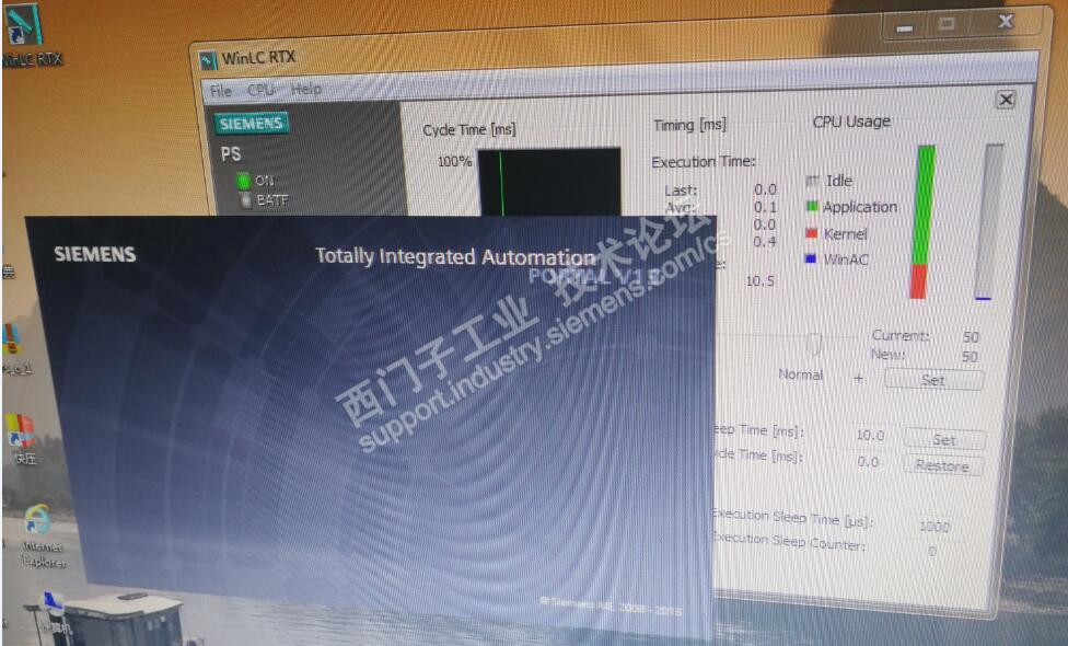

在安装了WinAC的IPC上操作打开TIA 编程软件APP,这个时候资源占用严重,CPU的核心工作状态已经满满的。

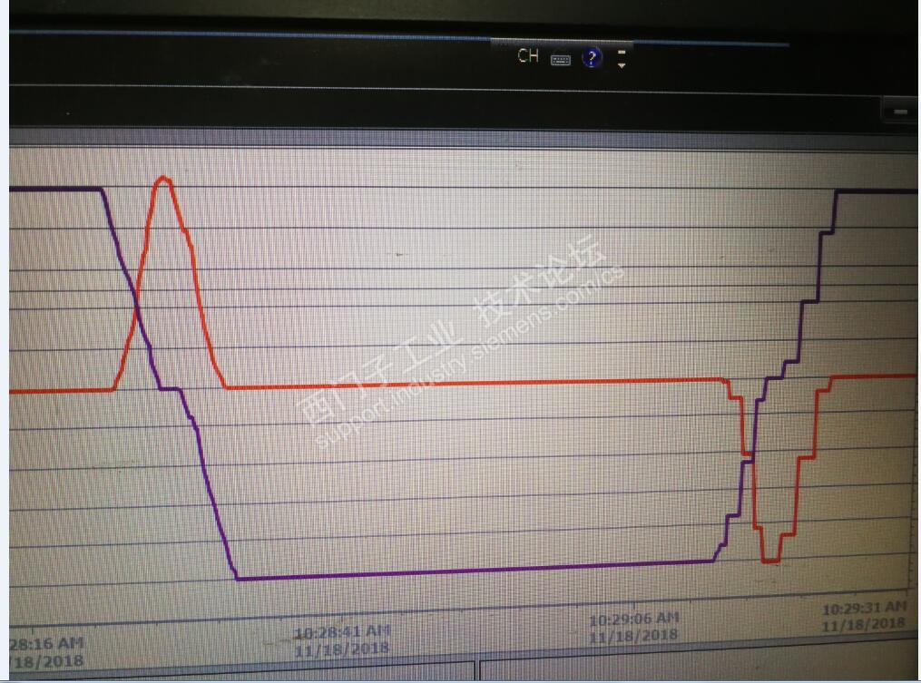

在安装了WinAC的IPC上操作打开TIA 编程软件APP,这个时候资源占用严重,CPU的核心工作状态已经满满的。并且输出数学模型的轨迹已经出现了卡顿。如下图片右边窗口的曲线出现了阶梯波形。正常应该是如右边窗口一样平滑的。
根据这个实验,说明要使用WinAC软件的如果要保证足够的确定性,应该是要使用西门子专业的IPC 例如IPC427 477等等。如果非西门子的IPC应该从配置高等等方面下功夫来保证CPU的资源足够多来应付打开多个APP软件操作。
个人认为,安装了WinAC的IPC就是等同于一台PLC控制器了(软PLC)理论上不应该作为他用了。如果同时作为工程师站,又同时作为软PLC使用,那么工程师在操作各种各样的APP时会占用CPU资源,如我上面图片那样,会出现卡顿,实时性失效等等问题。如果要求高的场合会出现风险。
这个实验是基于常规2核的IPC条件下进行测试的。可能会因为我的硬件等等问题不够强大所以只能够客观的进行了一些探讨。
