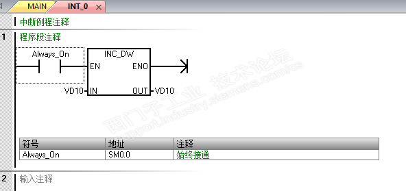

 在定时中断里做累加,想要多少有多少。
示例程序。
