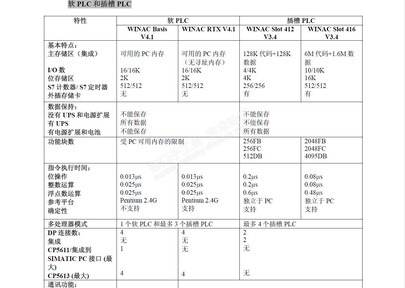

以下是引用威师爷在2018-11-18 13:49:50的发言 >
经过实际认证。没有掉电保持,不存在这个问题。你在哪里看到的?
深入浅出上面的内容:
