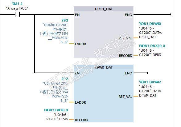

以下是引用名为花生之小白在2018-11-18 09:47:36的发言 >77楼
H板主,西门子公司派技术员到我们公司就这问题进行了研究,虽然我当时没在,听说是制动电阻未使用到,我反正是没有弄明白,我今天又回到此客户现场了,就把两个参数修改了下,修改的参数就是制动电阻的参数,可是我的硬件
是4KW变频器,电机3KW,制动电阻选用的是140Ω、500W
然后修改参数是:P219  3.0;
                        P1531 -3.0;
道听途说是什么力矩到达峰值,制动电阻未使用到,确实难以想明白,参数超出硬件范围了,但是就因为这电阻的参数,上翻下翻1顿重物体没有失速了,不知道各位版主能否指教指教
隔了两个月也是今天才到客户这边处理此问题,之前一直忙其他项目的事;
这算是统一回复哈

以下是引用名为花生之小白在2018-09-19 15:48:28的发言 >:其实我一开始的意...
引用详细内容:
其实我一开始的意思就是,退一步讲,我添加组态的变频器不是在添加设备+驱动 那个地方拉出来的,我是在右侧设备目录+现场其他设备 那边拉出来的,所以驱动调试那边是没有自带traces选项的,那么我调试的时候在左侧 在线访问 去弄的,现在就说回来,我程序下面这样,既然我创建的DB块10个字通过DPRD去读取了变频器反馈10字,是不是里面就有当前电流,转速等参数在我的DB区或者在占用的PLC字里,那我是不是可以在不改变程序和组态情况下,使用项目PLC里的traces去监控记录变频器10个字里的参数,当然肯定没有变频器自带traces里的监控信息那么多,最终我的意思就是是否可以仅靠那10个字里的参数去判断变频器出故障的时候的运行状态,还是就是我traces这10个字的整数的时候曲线图里不记录负值,好像数值也有点偏差~
好吧。。。。。说了这么多,我的心声就是,我不太想改动程序,我改了之后控制不了电机转动了(大哭),对不住各位师傅了,本人资质差又不会表达,希望各位师傅继续帮助我这颗小白菜,跪谢~~~~~~
我记得我在上面曾经建议你修改1531的,k版解释了你设备最终的原因。
我个人的理解就是你制动电阻功率选的有点小,而你设定参数时就按照实际的功率去填了,变频器根据你设定的电阻功率去做制动,因为功率的限制,变频器不敢“使劲”在减速时给电阻加功率,怕电阻烧坏了,现在改大这个参数,变频器敢往上面加功率了,所以制动效果要强很多了。我个人这么理解的。
这时候你需要关注一下你制动电阻的发热情况,因为设定的功率比你实际的功率大,如果电阻发热严重,建议还是换个大功率的,否则可能容易烧坏电阻。
