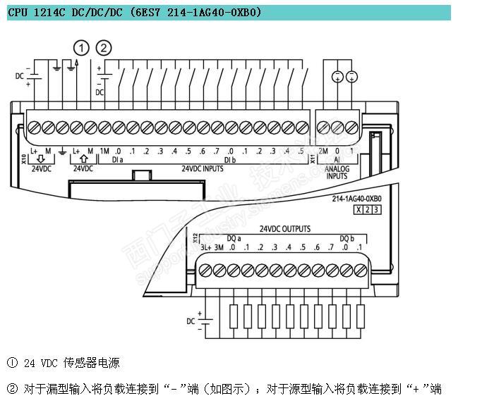

回复:Q0.0 和Q0.1怎么接

你参考按这个连接:
