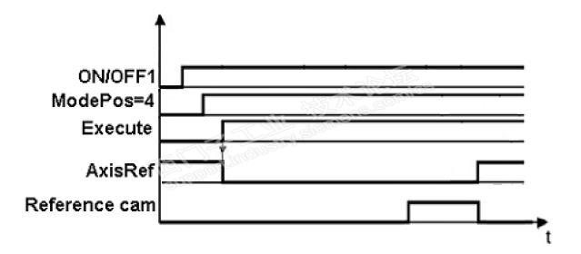

以下是引用DragonLin在2018-11-17 15:36:07的发言 >3楼
师傅,我要是看懂了就不在论坛问了,我刚接触没多久,不会赋值啊!能不能再讲解一下怎么赋值,或者截图一个程序段看看啊!
以下是引用henry.wang在2018-11-17 13:05:24的发言 >1楼:回零的时候要求上升...
引用1楼详细内容:
回零的时候要求上升沿然后保持,
手册的12页,
ConfigEPOS怎样赋值请见手册第6页。
手册《S7-1200 通过FB284 实现V90PN 的EPOS 控制》:
https://support.industry.siemens.com/cs/cn/zh/view/109742969
意思就是当你回零的时候,ExecuteMode 要从零变为1,而且要一直保持为1,等到回零完成才可以变为零。
