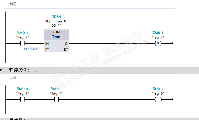

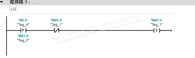

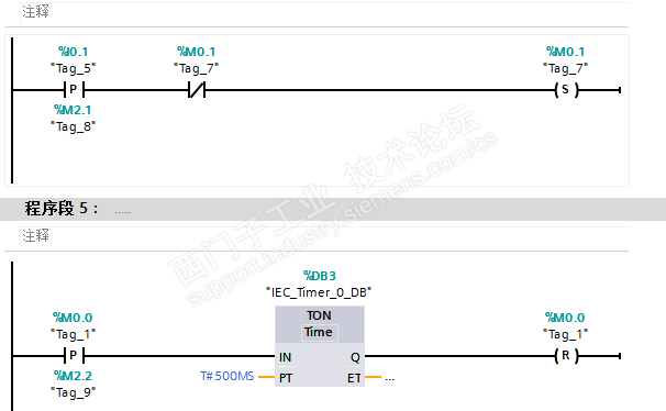

回复:双手启动程序如何用s7-1200PLC实现?
AlvinLy
    13
注册时间:2018-06-22
发布于 2018-11-19 15:25:16
 不知道这样写可不可以?可以试一下
