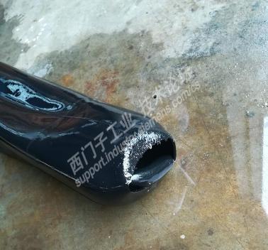

@芳季 昨天设备停机检修了储能器,内部气囊破损。
@WWCWWC 这个储能器容积是40L,实际工作时候能够存储多少升液压油。
更换新的气囊后,液压站加载卸载的时间显著加长,可以达到15分钟一次的循环。气囊损坏时就是10秒左右一个循环。
