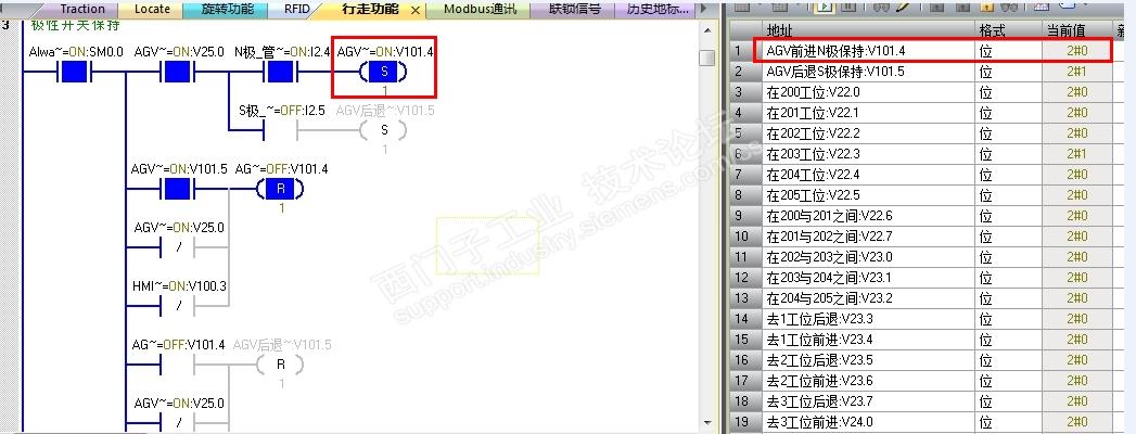

不好意思,我就来偏个楼啊
我认为这段程序在300PLC里面应该问题不大,毕竟扫描周期还是很快的,昨天在调试程序的时候(smart200的PLC),遇到一个百思不得其解的问题,程序监控图见下图,
各种查找程序,没有发现重复使用的位、字节、或者双字,最后发现,可能是CPU的扫描周期太慢,导致的问题,然后把置位和复位的程序,分开成两个网络段就好了
