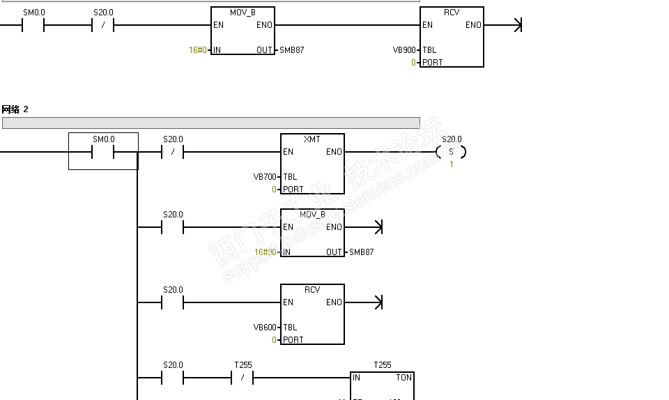

发现西门子自由口和仪表通讯,接收字符缺了
721
2018-11-19 17:54:05
西门子自由口通讯,跟电阻仪通讯时,发送数据后接收字符前面几个少了字符,空闲检测已经设到0,了,还是少,没使用中断。
