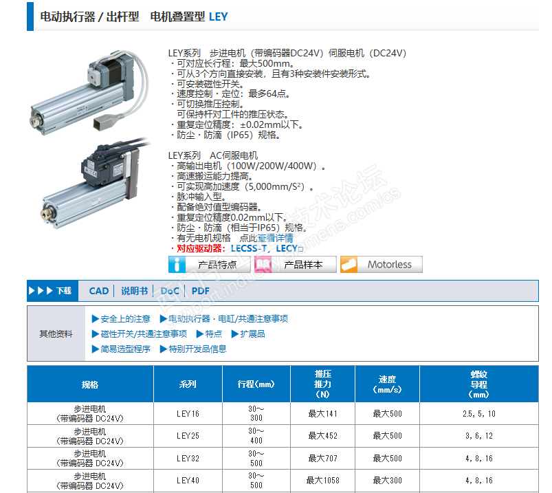

以下是引用lf184452在2018-11-19 21:38:19的发言 >12楼
SMC的步进小电缸我们设备经常用,它确实就是这么一个系统,我又没必要忽悠你对吧;但你要问我原理,我没做过驱动设计,我肯定不知道。
以下是引用kdrjl在2018-11-19 21:29:49的发言 >11楼:不知道原理?那怎么...
引用11楼详细内容:
不知道原理?那怎么能断定它能转矩控制呢?不能听说是就是,要用道理讲清楚或分析清楚才行呀。
首先,步进电机的工作原理是什么?它的驱动转矩是怎么实现的?再说它是否能实现控制上的可调节性。只有这样,才能说明步进电机可以实现闭环转矩控制。没有道理,又如何说它能?
以下是引用lf184452在2018-11-19 21:23:34的发言 >:原理我也不是很清楚...
引用详细内容:
原理我也不是很清楚,但我估计用正玄波细分做的。
SMC的这个东西不是传统意义上的步进电机控制原理,步进电机发展至今已经有了类似伺服的控制方式---步进伺服控制。传统的步进电机是开环控制,之所以称为“步进”是因为电机“步”前进,比如一个脉冲走一步,脉冲发了,至于走没走没有反馈。现在的步进伺服控制,有了编码器的反馈,形成了闭环,能够更好的控制步进电机走的步数。
