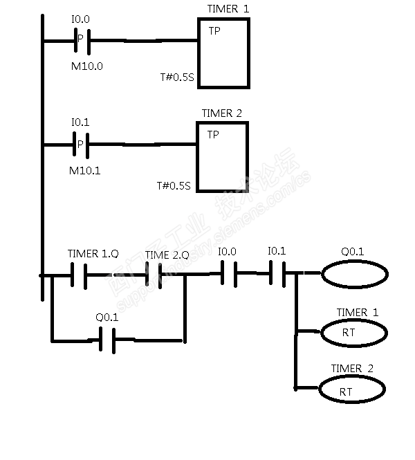

TIMER 1、TIMER 2各接通0.5S,I0.0和I0.1一直按下,Q0.1接通。I0.0和I0.1相差0.5S,Q0.1是不会接通的。
I0.0或I0.1任一断开,Q0.1断开,这时,必须两个I0.0和I0.1都断开后,再次在0.5S内按下才能接通Q0.1
