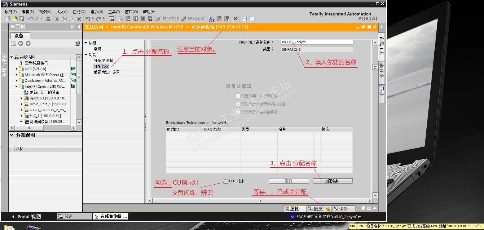

以下是引用cat_boy在2018-11-19 14:02:36的发言 >3楼
那请问扩展IO机架的PN接口模块IP地址怎么设呢?
参考
在线访问中,以MAC为识别,分配IP地址和设备名称
而且,PN口上的唯一标识也就是MAC
