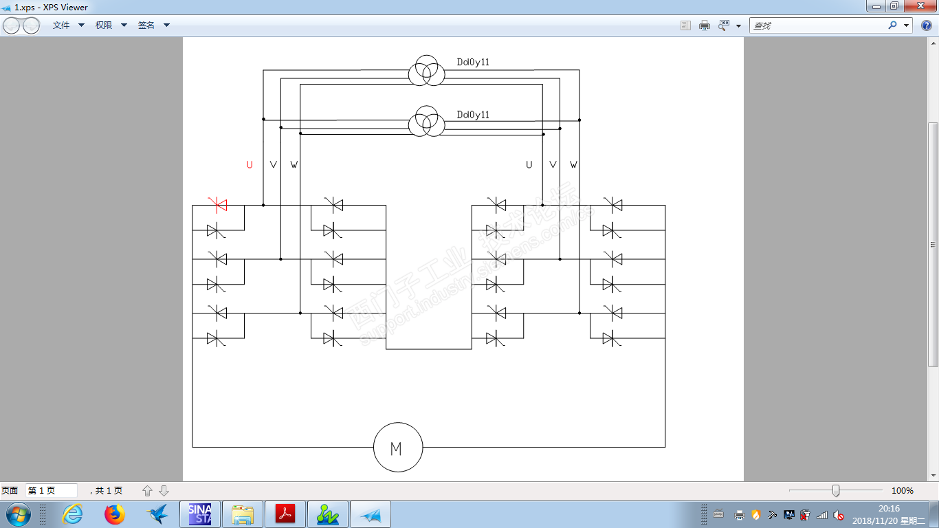

系统构成如下图

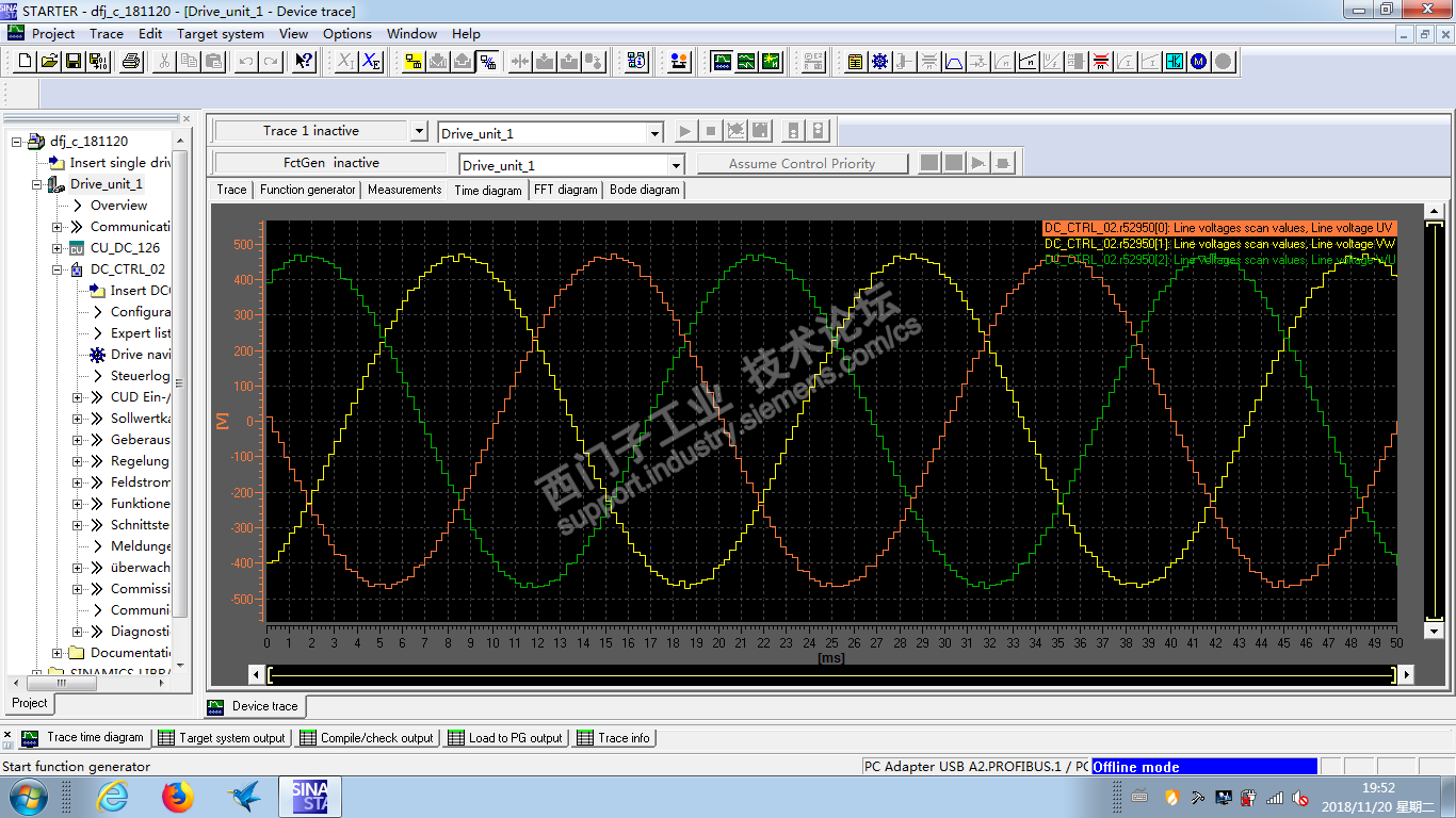

串联12脉动系统,两台整流变压器均为两组抽头,相位相差30度,然后两台变压器二次抽头同相位的在传动的同相并接。今天系统运行过程中过流,80报故障,同时高压柜报欠压,现场人员恢复,再次启动,80报故障,后使用万用表测量每台传动交流进线电压均正常,同时检测装置的r52950电压波形正常,如下图可是使用电笔测量如上图的U相时,电笔没有反应,后使用万用表测量变压器二次侧电压其中一相没电,怀疑时高压柜缺相(以前出现过此问题),更换另外一趟线路,测量传动仍是如此。后来查到上图中红色的可控硅击穿(阻值26欧姆),更换后正常。现在不解的有两点:1、为什么测量传动进线,使用万用表测量正常,使用电笔测试没电;2、为什么上图可控硅击穿后会造成其中一相没电。谢谢
