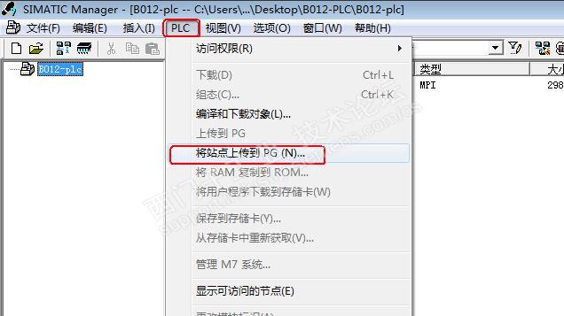

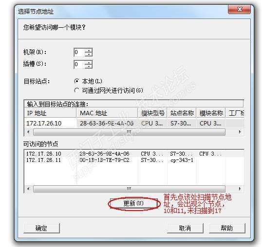

    如题,现场有两个CPU,其中一个是带网口的CPU 319F-3PN/DP,IP地址设定为:172.17.26.10,下面挂了一个CP343-1模块,IP地址设定为172.17.26.17;另一个是不带网口的CPU315-2DP,下面也挂了一个CP343-1模块,IP地址设定为172.17.26.11。
    欲通过CP343-1将程序上载到PG,在选择节点地址的对话框中更新当前能够扫描到的节点地址时,无论如何都扫描不到带PN口的CPU下面挂的CP343-1的IP地址172.17.26.17,另外两个IP地址可以扫描到。但是在对话框中“输入到目标站点的连接”下面的框中手动输入未搜索到的IP地址:172.17.26.17,可以实现程序上载到PG。
    现在的疑问是为何扫描不到带PN口的CPU下面挂的CP343-1的IP地址呢?我观察了下这两个CP343-1的属性设置基本上完全一样的。
