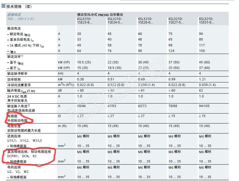

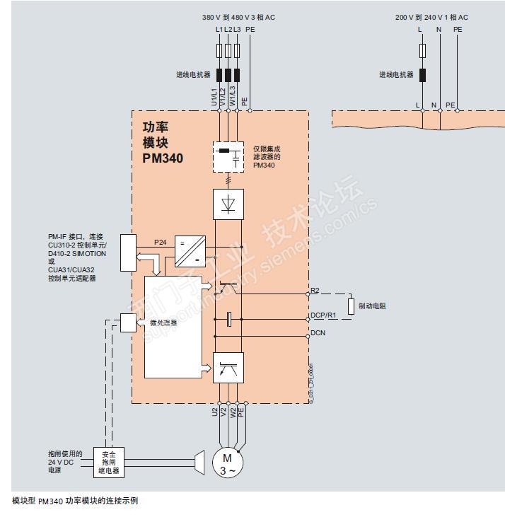

以下是引用kdrjl在2018-11-20 13:48:09的发言 >1楼
S120的电源模块如果不是SLM或者ALM,而是BLM,光投入制动电阻?往哪儿接呢?没地方接吧?因为这样的结构,变频器系统没有内置的制动单元。除非是单机模块,就是PM240-2。而PM240-2的单机功率模块,15kW以上的,内置制动单元不能100%额定功率使用。而且没有共直流母线输出能力。
这是使用中需要注意的。如果是发电工作状态是电网反馈模式的结构,那就无所谓了。制动电阻都省略了。
也就是只有s120基本型电源模块才需要制动电阻,比如模块型功率模块340,它好像集成了制动单元利用外接的制动电阻。
但在相关说明书中没有看到关于这部分的控制,投入脱开都没看到。
