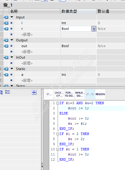

回复:怎样用SCL写“if 变量i从2变成3”这句判断?

我测试着没什么问题,i的值只有从2变到3时out才输出1,其他变化都输出0。r只起到复位作用,可以不用管他。希望对你有帮助!
