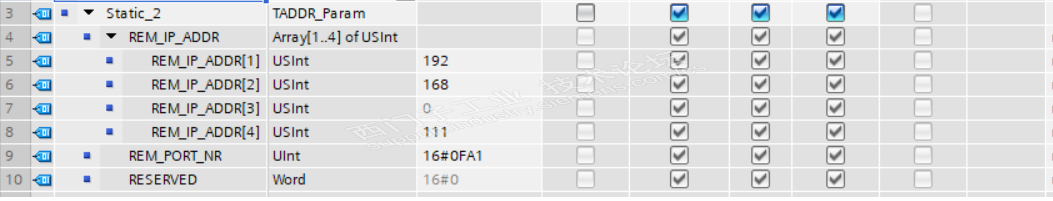

我是用TCON和TUSEND,TURCV实现的,主要有两个地方要设置好,第一是TCON的组态
第二个是TUSEND,TURCV块  ADDR管脚的参数,这个TADDrR_Param里面的IP地址和端口号如果设置的不对的话就需要PLC先接收一下数据,发送的数据才能被接收到,否则发送的数据就接收不到,我也是试了半天试出来的
