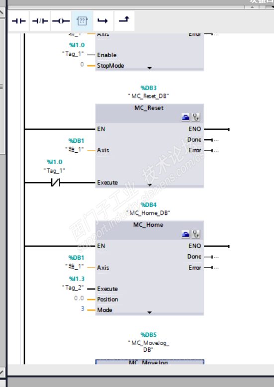

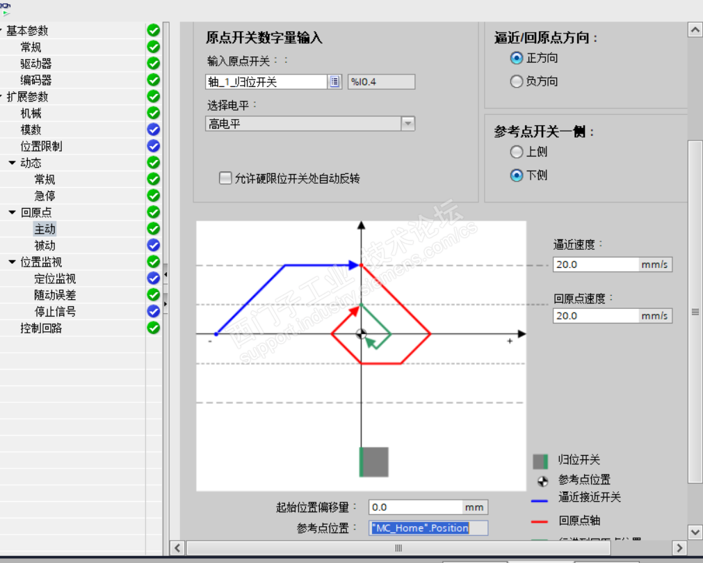

 请各位师傅慢慢看我所说的问题,软件方面是博途V15,PLC是1214C/DC/DC/DC的,订货号是6ES7 214-1AG40-0XB0,版本是4.1版本,V90是6SL3 210-5FB10-1UF0,1.0版本,博途软件中组态把随动误差不开启,控制回路中的位置控制器的预控制和增益中的增益改成了0,V-ASSISTANT调试软件也设置好了,没动什么参数,只是填了丝杆行程参数,速度最大值和博途组态一样。工艺对象是V5.0版本的。
问题1:启用轴后,点击回零按钮,轴正向回零(我的组态回零方向是正向),行进感应到原点开关信号后,轴正**那么几下就负向行近,停下来的位置是你启用轴的位置,你在哪里启用轴回零就在哪里停下。
问题2:启用轴后,JOG时,点击手动按钮,轴按手动方向运动,但是,松开手动按钮后差不多一秒,就不能控制V90了,V90面板显示off状态,点手动无反应,点手动按钮JOG模块Error输出1,松开0,同样点回零无反映,回零模块Error也输出1,松开按钮0,需要复位轴启用轴后才能再来点动,正,反点动都是这样,这个情况在点回零不会停止,回零可以无限操作,就是点手动松开按钮就这样的情况,请师傅看看
