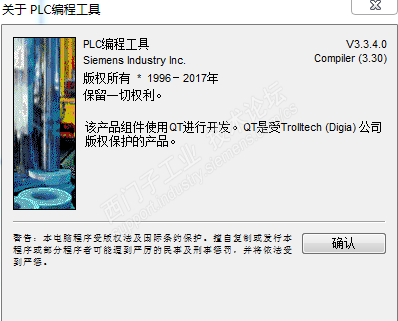

我现在用的PLC Programming Tool是3.3.4.0,高版本可以适用808/828/802,用新版本软件打开后低版本就打不开,除非传到系统后,再用低版本PLC Programming Tool传出来。如果你仅仅是为了学习看这个程序,打开这个MINI HHU.pdf就可以了。
