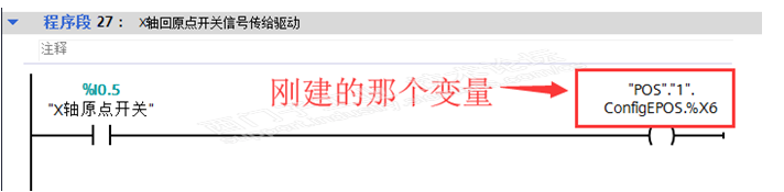

以下是引用DragonLin在2018-11-21 08:10:06的发言 >
请问是不是这样呢?我上下两个方法都试一下,可是都出现红色波浪线说未定义,请问是不是这其中两个赋值办法?不是请再教教我!
你赋值的是FB284管脚形参,你要新建一个DWord变量作为实参,然后这个DWord变量填到管脚里。原点开关赋值给你建的这个DWord变量第7位。
