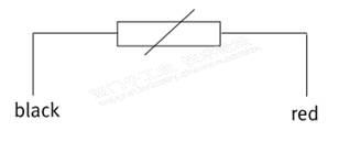

KTY84温度传感器
    KTY84温度传感器是一种具有正温度系数的半导体电阻,在参考温度为100度时电阻约为  1000欧姆,最大允许测量电流为2毫安。温度特性见图4:
                                        图4
注意:接线时KTY84有极性要求,不要接反。见图5:
                                    图5

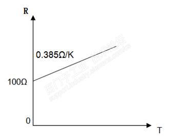

Pt100温度传感器
Pt100温度传感器是阻值随温度线性变化的铂金属电阻,可用于精确测温。在参考温度0度时阻值为100欧姆。温度特性见图6:
                                                                    图6

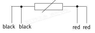

    用于电机绕组测温时,通常有3个Pt100温度传感器或者6个Pt100温度传感器。接线示意见图7:
      图7

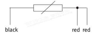

    常见接线方法有两线制、三线制、四线制接法。接线示意见图8:
                                  两线制
                                 三线制
                                      四线制
