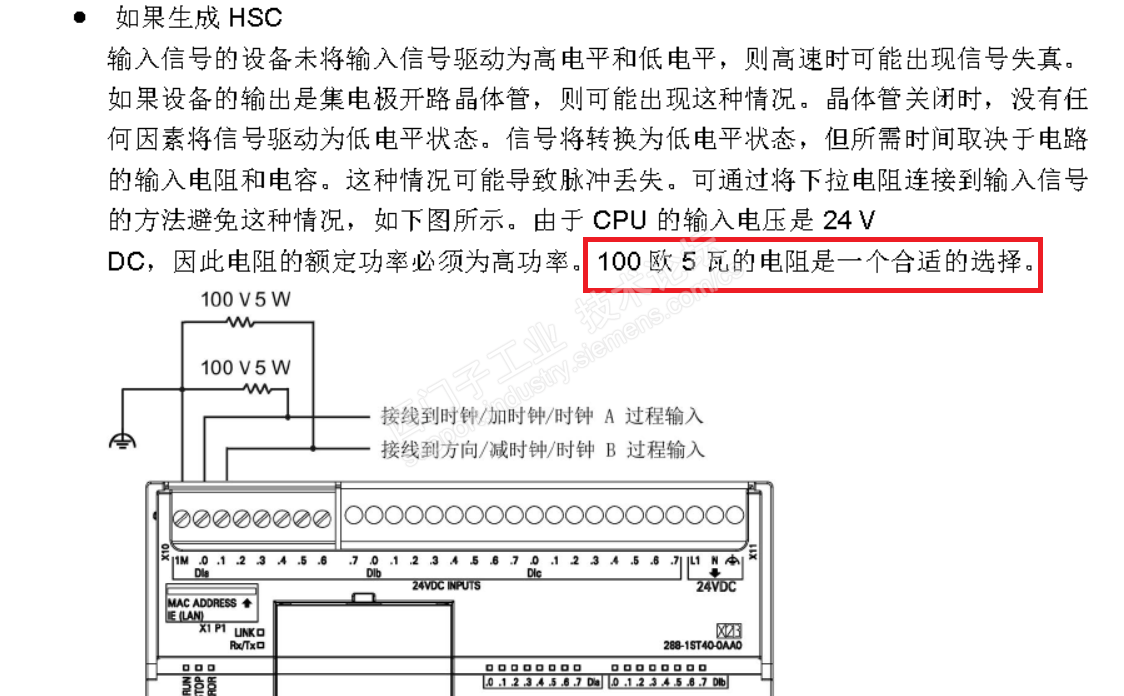

       最近遇到一个问题,客户从S7-200CN换型到S7-200smart后高速计数无法正常工作,客户说将输入的公共端接24V地是可以计数的,将公共端换成24V+后就不能正常计数了,但是在200CN上不管公共端接24V+还是24V地都是可以正常计数的。由于客户选的传感器全部是NPN型的,公共端必须接24V+,且设备已经装配好要改电路工作量大。
       到客户现场后现象确实跟客户描述的一样。
       接入到高速计数的是一个超声波测速仪,输出的是0-24V方波信号。公共端接24V+后I0.0是一直有输入的,用手在测速仪前移动,I0.0无动作,将I0.0拆下手动点动触发,高速计数有数值,说明配置和程序是没有问题的,将I0.0接上,用万用表量电压发现I0.0上最大电压只能到6点几伏,考虑到可能是电压上不去于是加了一个1KΩ的上拉电阻,还是不行,没办法向同事求救,同事说在200SAMRT系统手册上有相关的文档要我看下
         看了文档后发现建议电阻为100Ω5W的电阻,于是凑出来个130Ω4W左右的电阻接上就可以正常计数了。
