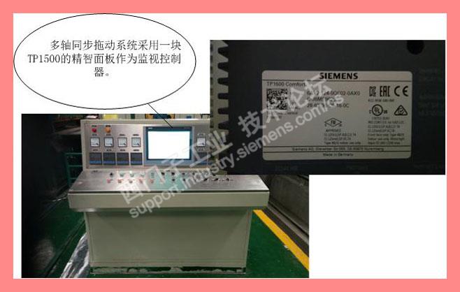

       今年春天的时候,出差到青海某厂,那是一座满大的金属加工企业。与厂及设备部领导工作配合很好。
                                                     一
       工作间隙,对一个约10000平米的车间里的自动化设备进行察看,了解熟悉设备控制程序原理和各种工程实施做法。
       感觉西门子精简/精智触摸屏在实际现场使用得越来越多了。

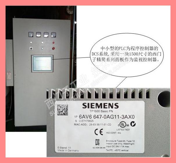

       这个车间共有大中型设备13种19台套,多数都在十几米到几十米、上百米长的工艺线,使用了尺寸大小不一的11块触摸屏作为设备控制系统的监视控制器。
       其中西门子面板有9块,新款面板为6块。
       西门子触摸屏使用率80%,新款精简/精智屏占54%。
                                                    二
       设备及触摸屏运行可靠稳定。工艺任务完成较好。
       只是感觉触摸屏的功能还未得到较大的展现。其实也并不是现场不太需要。
       例如画面有些简单,设备工艺流程大多是常规流程框图表示,不够生动宜人。色彩表现也不够。
       无论精简屏,还是精智屏都提供了动画组态功能,但都极少使用,包括以前做得项目、老款的屏,例如MP277,也都较少看到运用动画的。
        用户管理、配方、报警、数据记录、系统函数和脚本也都较少应用,好像报警用得多些。触摸屏连接工厂局域网这方面的实践也较少。HTML浏览器、PDF控件等都较少运用。
       触摸屏不仅用作系统控制监视器,对工厂设备、工艺、计划、质量、成本等管理都有较好的辅助控制作用。它也是一台工业“ 计算机”,而且在现场皮实耐用(防护等级高)。
       例如数据记录功能,就是一个(可以很多个)数据记录仪,记录运行和工艺数据,辅助工艺管理等。
                                                      三
       零星用过其他品牌的触摸屏,感觉功能和表现力也还是不错的(没有使用过程方面的经验,寿命、故障率等)。
       所以建议西家如果技术允许,应尽可能多将WinCC Professional中的对象、控件等功能进一步下放到面板中来。当然硬件速度、内存、操作系统必须允许。
