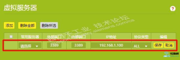

目前是用了一个三层交换机,其他设备的地址都可以搜索到,就是PLC地址搜不到,请问可以详细点说说路由器映射吗?普通路由器可以设置到吗?
以下是引用weiyt在2018-11-24 09:50:13的发言 >2楼:需要路由器支持映射...
引用2楼详细内容:
需要路由器支持映射才行吧
应用管理--虚拟服务器,设置内部端口、外部端口、IP和协议类型
