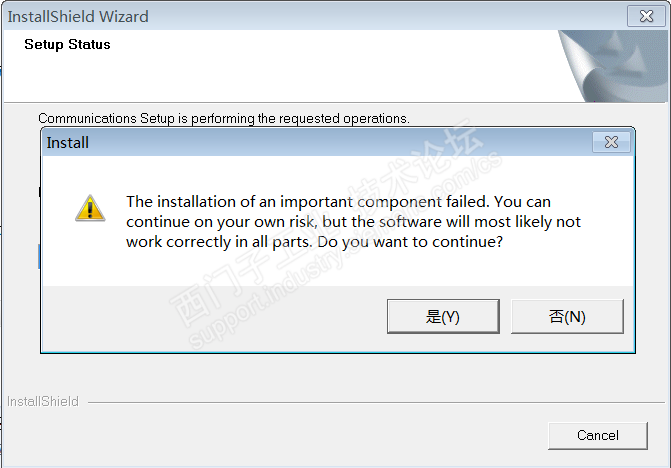

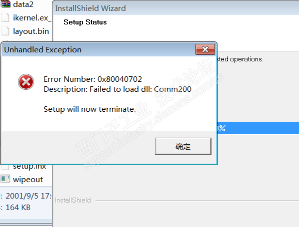

这些是 用 STEP 7 Micro/WIN V4.0 SP6,安装过程的错误提示,再用SP9升级补丁安装,装完软件可以使用,无法 串口 上传下载 程序。
用STEP 7 Micro/WIN V4.0 SP9的 完整安装包 没有错误提示。
(只是装过 其他版本的,需要卸载干净,删除注册表的相关信息。)
STEP 7 Micro/WIN V4.0 SP9的 完整安装包,也有点挑系统 。
