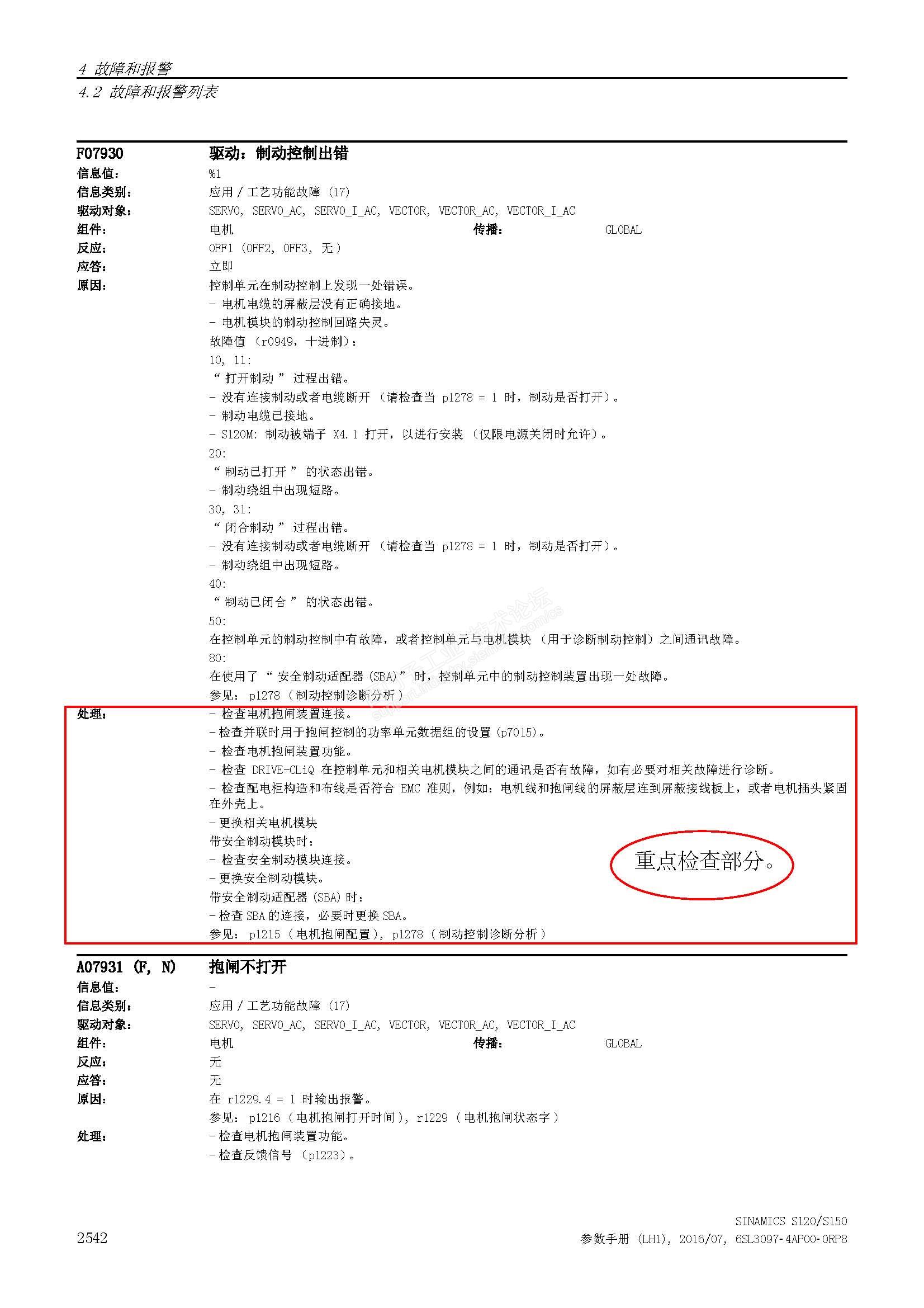

故障信息里不是说了如何处理吗?按着提示自己一项一项的查就是了。
