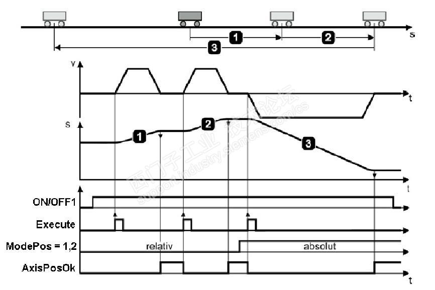

具体用的什么指令不是上升沿呢,发出来大家讨论讨论。
SINA_POS(FB284)就是上升沿有效的呀。
