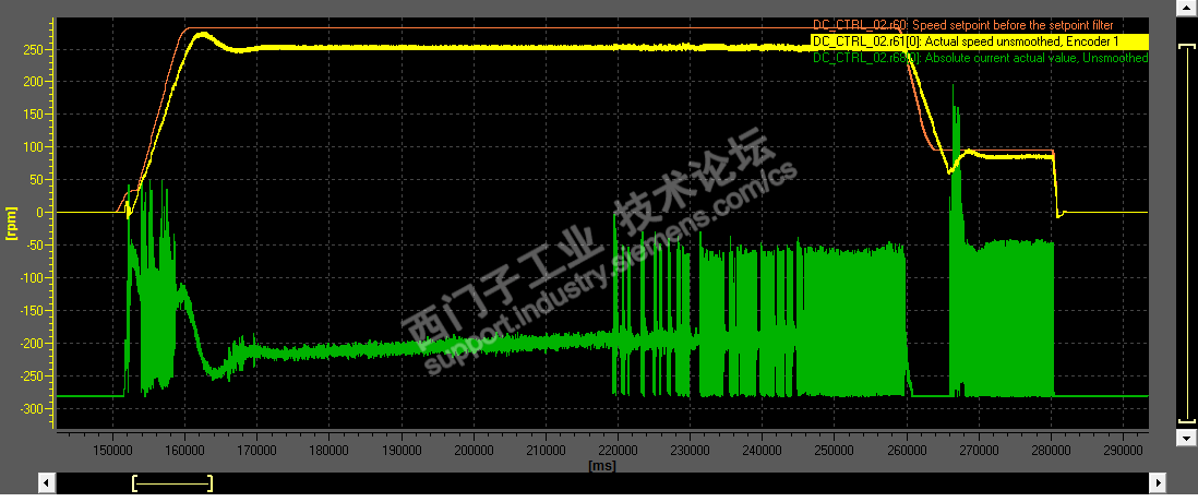

以下是引用高山孤影在2018-11-27 06:45:24的发言 >7楼
直流调速的两个环没做优化很难手动调整的,先在轻载调节稳定后,重载需要增加积分时间,可以微调一下ip参数看是否能有改善,我感觉这个还真不一定是低导通角下电流不连续造成的,从电流波形看不出多大的脉动,应该还是参数的问题。
上提时波形
下放时波形
这是运行在半速时的波形
