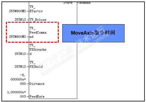

这是我监控设备做刹车测试的时间 MoveAxis设计时间是0.6S(TV_FeedCommand),第二张图是我自己编写的一个计时程序,发现MoveAxis指令输出时间是1.25S,和设计0.6S相差这么大吗??
