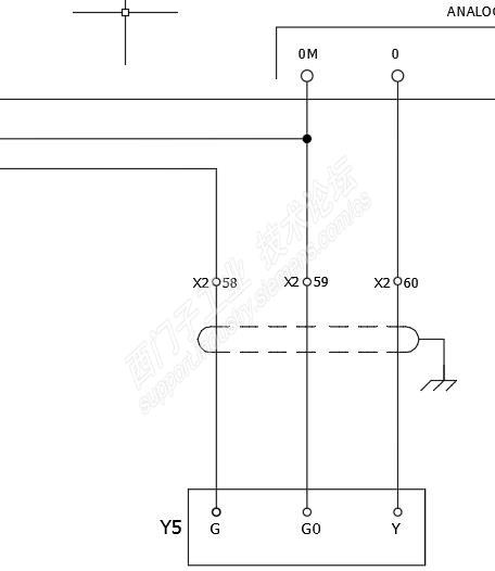

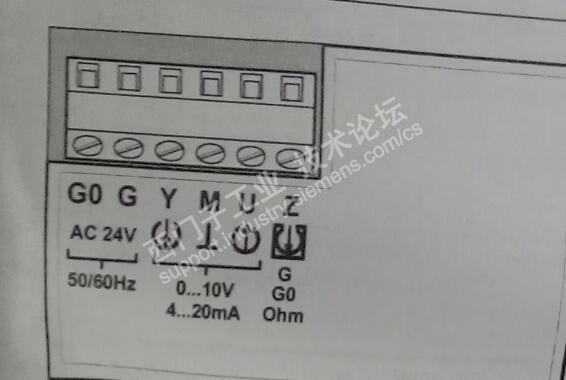

西门子 的蒸汽阀 端子分别是  G(L24)   G0(N24)  Y(模拟量输入) M(公共端)U(模拟量输出)以及Z
如图示
其中G0和M点用万用表量是通的。
现场只放了3芯线。可以这样接么?
G接L24 G0接N24和模块的输出0M端  Y接模块输出0端。如图这样:
这样接可以么?如果不行会造成哪些问题,比如模块损坏或者阀门损坏等?
