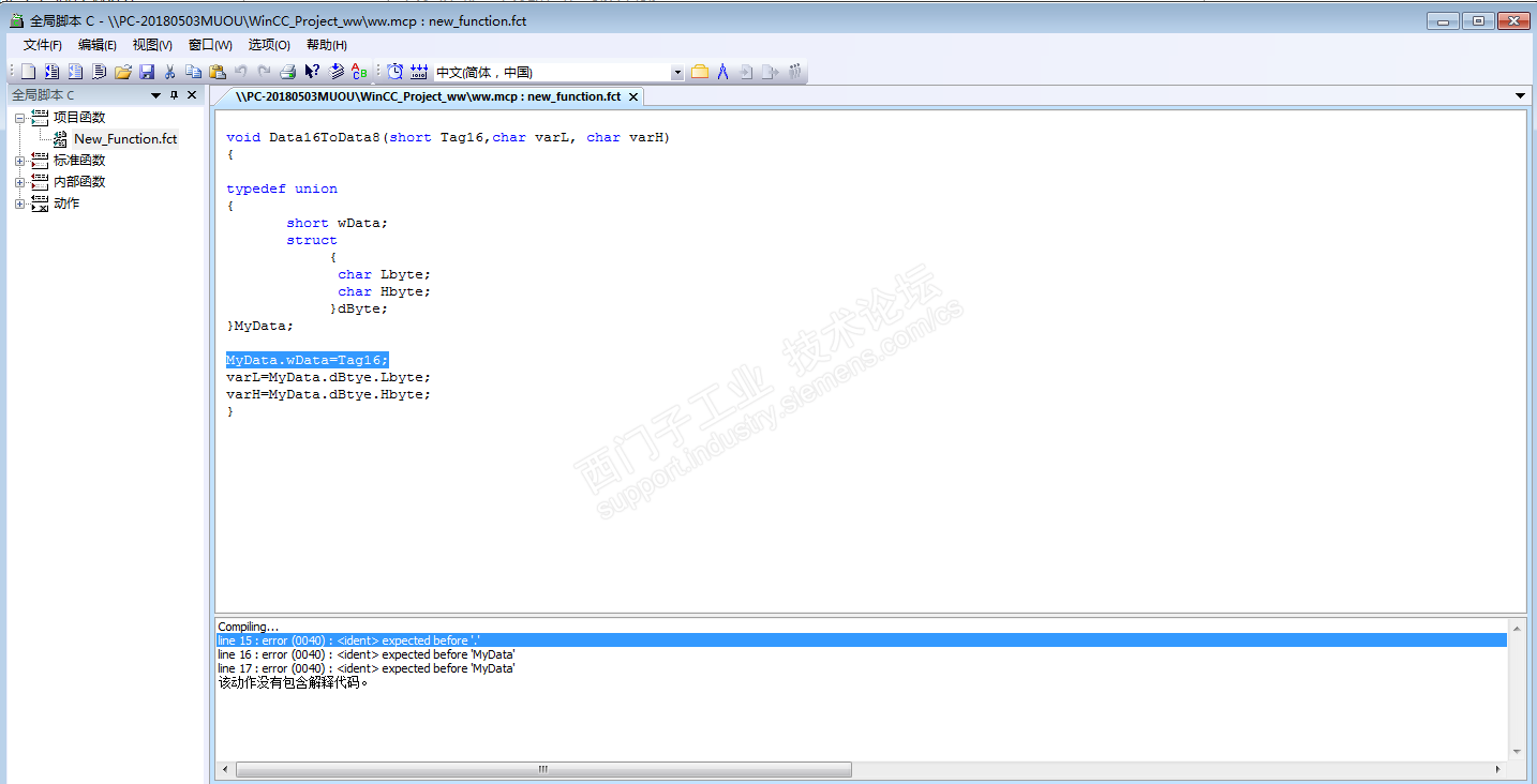

WinCC的C脚本中可以使用联合体吗?我定义好联合联合体后,使用却编译不通过。谁能帮我看看问题出在哪里在?谢谢!
