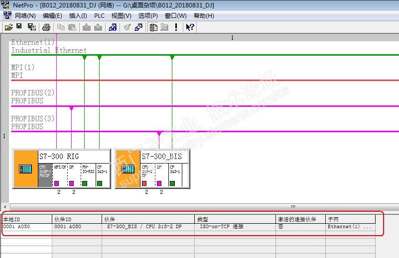

以下是引用qzcq在2018-11-28 08:56:33的发言 >1楼
网络组态中查看cpu的连接信息
网络组态里面只有两个CPU下面挂的CP343-1的连接信息,并没有CPU对开放网络发送数据的相关连接信息。
