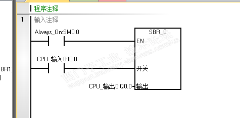

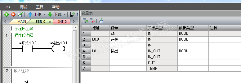

使用局部变量。
使用时要注意输入输出类型,还有一点就是L区是公用的,必要时需要清零。
