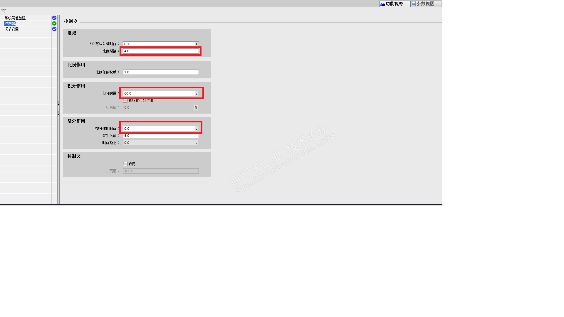

博途V14 PID块(TCONT_CP)如何上传PID参数整定值
tim_shen
注册时间:2014-07-27
4527
2018-11-29 21:35:49
博途软件中调用PID块TCONT_CP(FB58)生成的工艺对象DB块,其中P、I、D整定好的值,怎么上传到工程中离线的DB块来?这个DB块我只找到“创建监视值快照”,但没找到把快照值覆盖初始值。由于实在是太多的PID块了,靠手动抄很费时间,也怕抄错。麻烦知道的高手指导一下,谢谢。
