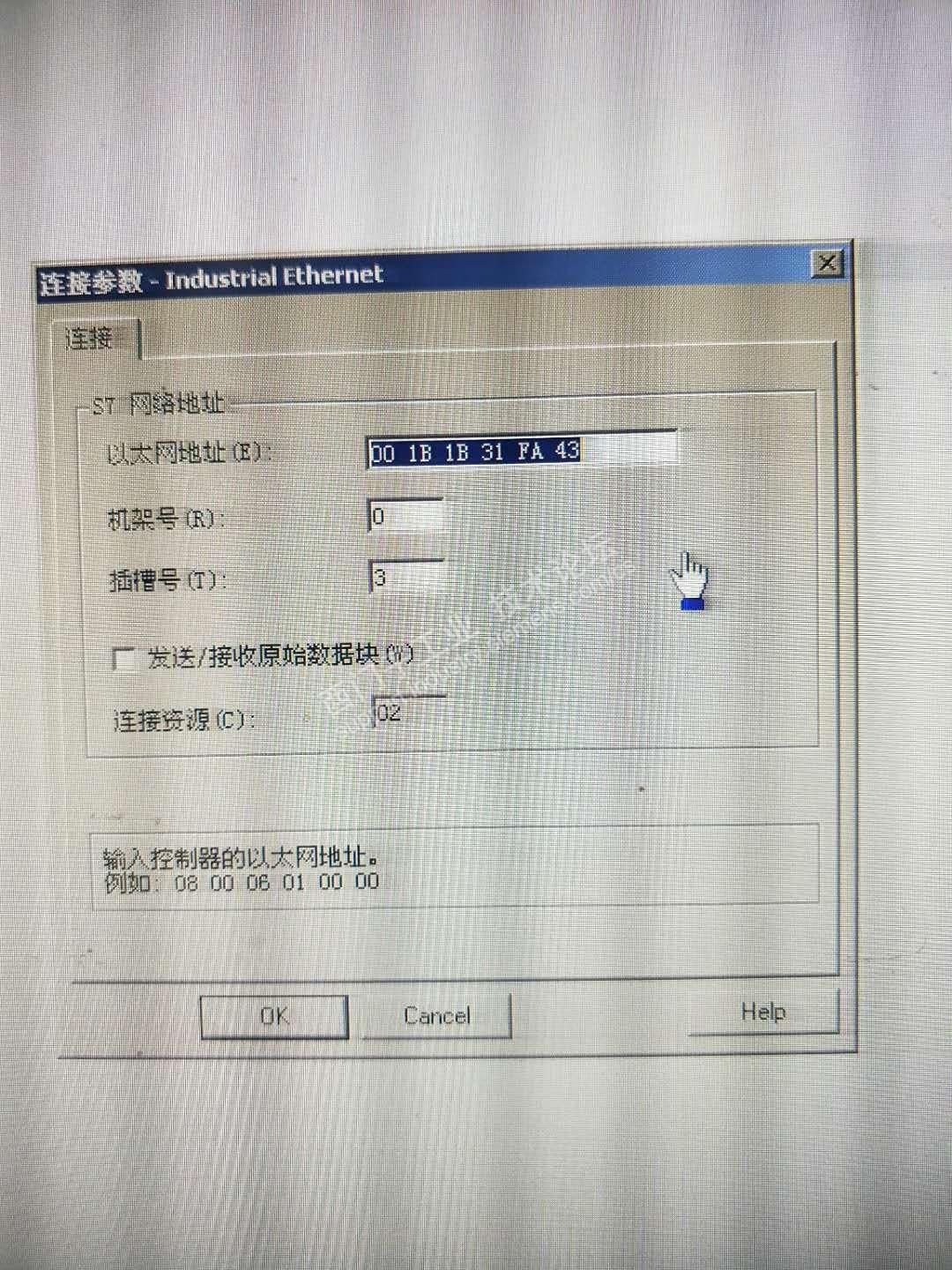

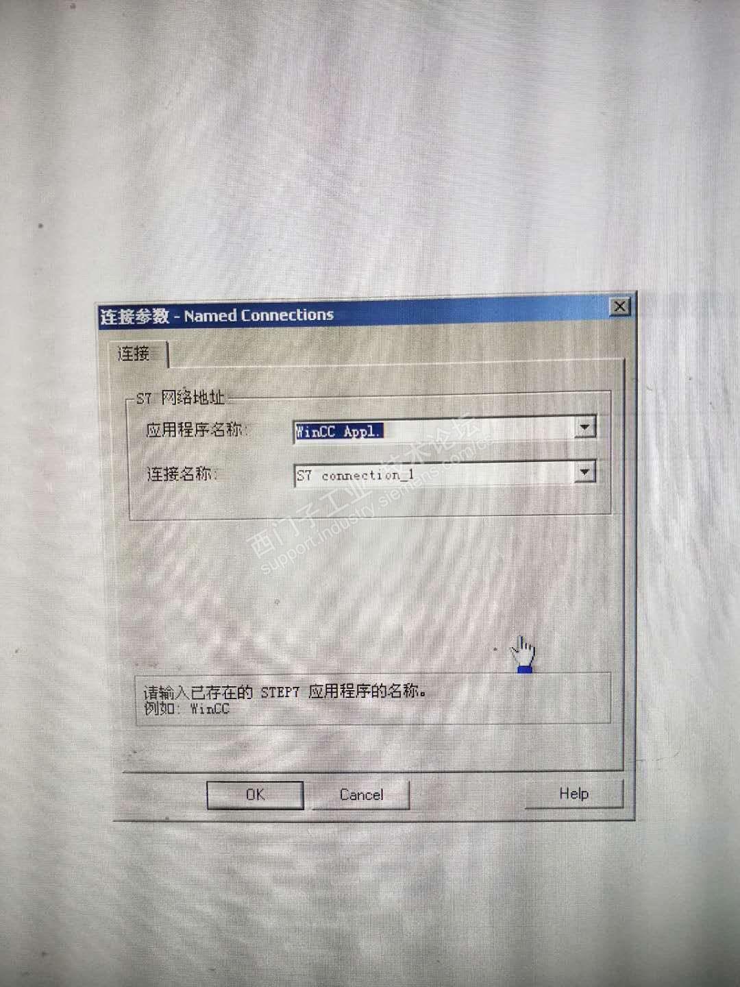

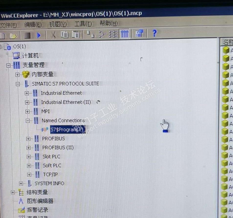

我在PCS7里新增十几个点位,在工程站AS编译完成后,直接在named connections 里面生成,如下图:

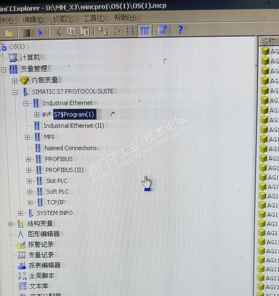

在OS操作站上,所有的变量连接是industrial ethernet以太网变量连接,如下图:
本来想的直接在工程师站程序画面都做好以后,直接OS发布就完事了,可能以前他们这个做的电脑PCS7没有配置好,后期改动大,直接发布不了,报错误,和有的操作站直接连接不上,然后我把工程师站的整个PCS7项目做了个归档,拷贝到其他操作站上,进行手动给更新,把新项目打开运行起来后,所有画面都没有数据显示,断线状态,查了一下变量连接就查出来这个问题,工程师站的变量连接是在named connections命名变量里做的,而操作站连接是在industrial ethernet以太网连接的,这种情况各位都遇到过没,给出出招,想想办法。
