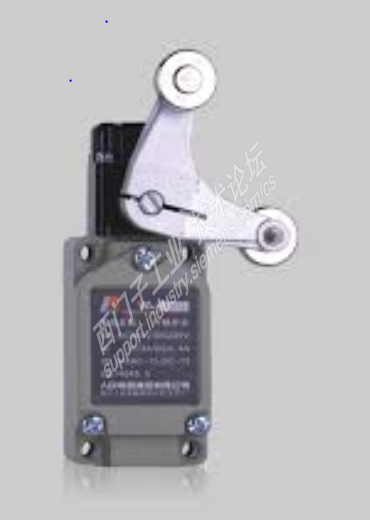

Q点和P点是同一个点,是同一个传感器。一者是去的时候碰到的,一者是回的时候碰到的。
同一个点,怎么确定去的时候是减速,回的时候是正常速度?
以下是引用nnnn1234在2018-11-29 17:15:29的发言 >2楼: SQ之间速度可以...
引用2楼详细内容:
 SQ之间速度可以速度时间曲线计算啊。碰到Q的速度也可以设置的
楼主提个建议,机械上使用一个两个凸轮的行程开关,电机往前走在P点由挡块撞到一个凸轮行程工作;电机往回时凸轮将行程开关复位,等待下一次前进减速。这种控制方式不知适合你的控制方式
