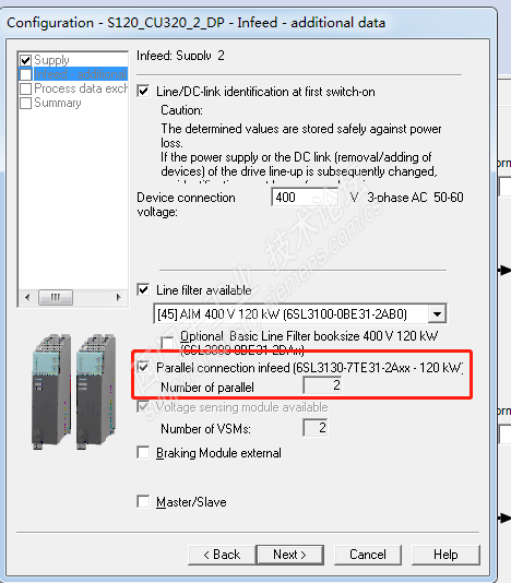

以下是引用老兵在2018-11-29 19:42:39的发言 >3楼
 可以啊。
如果你是并联运行,可以用"串联“方式的拓扑结构,也就是一个ALM接到CU320的一个DRIVECLIQ口上,另一个ALM接到上一个ALM的DRIVECLIQ口,这样,在STARTER中配置时,选中并联模式并输入并联数就可以,如下图所示。此时,对CU320来说,这两个ALM就当一个ALM来处理了,你的调试也只按一个ALM就可以。
如果你的两个ALM没有任何关系,那就组态两个ALM就是,分别连接到CU320的两个DRIVECLIQ口上。各自为政。
并联是可以,其实就等于一个。
两个的时候(一备一用),怎么组态的?
