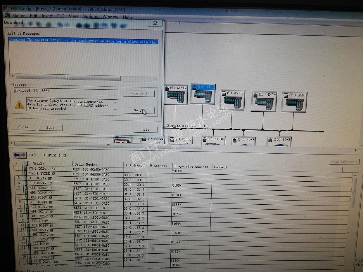

最近现场有个319F-3PN/DP的CPU有些问题了,换了个新CPU后,然后用的Step7 V5.5+SP4+HF11的版本下载硬件,结果有个报错,说有个ET200S的分站组态数量超过了最大长度,后来换了台电脑,版本是Step7 V5.5+SP4+HF1 chinese,可以顺利下载。第二天我又换了一台电脑,重新装了V5.5+SP4+HF11,依然报错下不了,请问这是什么原因呢?是哪里要设置嘛?
报错的这个站是IM151 HF,6ES7151-1BA02-0AB0,支持63个模块,实际配置了54个模块。
