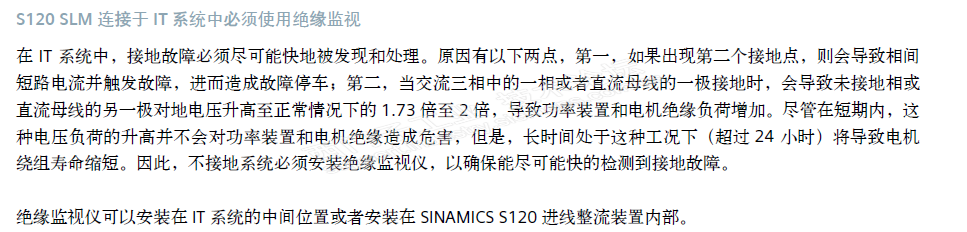

以下是引用yming在2018-11-30 21:00:30的发言 >35楼
我认为,其实变频器专门的对地漏电检测功能,可以描述如下。
变频器有输出电流传感器(像西门子是直接检测;非传感器检测的。);即便人为故意电机接线对外壳短路,也是可以上电的。因为,启动过程并不是瞬间给出高电压的;而是从零电压开始。所以,对于外部短路,就在使能、建立励磁、还没有给出频率过程中,电流检测就超过“门限”,这时在一个载波脉冲期间就截止IGBT,给出外部短路接地的故障信号。
当然,在运行中,发现三相不平衡(静态辨识为准)后,也会给出故障信号。
对于IT供电来说,也有两种情况。
一种是变压器中点完全不接地。这时,变频器进线侧任意一相接地,或变频器输出端接地,都没关系。没有电流会流经大地PE,构成通道。变频器三相仍然可以是平衡的电流。
但这种变频器一定是没有Y电容的。
另一种是变压器中点通过高阻抗接地。这种情况,就可以检测出较弱的漏电流。
以下是引用羊7017在2018-11-30 17:48:11的发言 >32楼:大神可以详细说明一...
引用32楼详细内容:
大神可以详细说明一下吗,如果如您所说是电流太小无法检测到,那是不是在IT系统下,变频器的对电机接地的检测功能实际上是失效的?因为我们还剩六台电机,如果变频器无法检测电机是否正常,对我们来说有很大的潜在隐患。且不说电机价格问题,一旦电机故障,拆修耽误的工期也是很麻烦的事。
以下是引用yming在2018-11-30 16:40:38的发言 >22楼:没错。如果变压器中...
引用22楼详细内容:
没错。如果变压器中点不接地,或者高阻接地的,是IT电网。
这时,电机的某相绝缘对地漏电/短路时,变频器没有Y电容(输出中点电位经Y电容连接至PE的),是允许继续运行2小时的。但不能长期运行。
这时的变频器运行,相当于电源三相在轮流对地短路
对于IT电网,西门子变频器需要拆除Y型电容连接器。
这时西门子变频器不能检测负载对地故障,需要加装本德尔绝缘监视仪。
