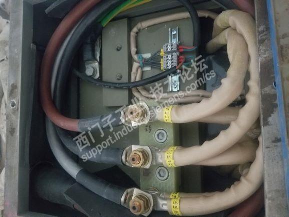

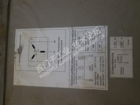

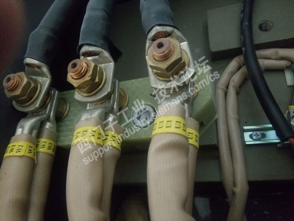

这个是电机接线盒内的接线方式,盖板上是接线图。按图所示是星接,三相连接点在内部,接线盒内没有。可能这也是为什么厂家电工说是角接的原因,绝缘检测时这电机内部出来6根线都拆开测的。
