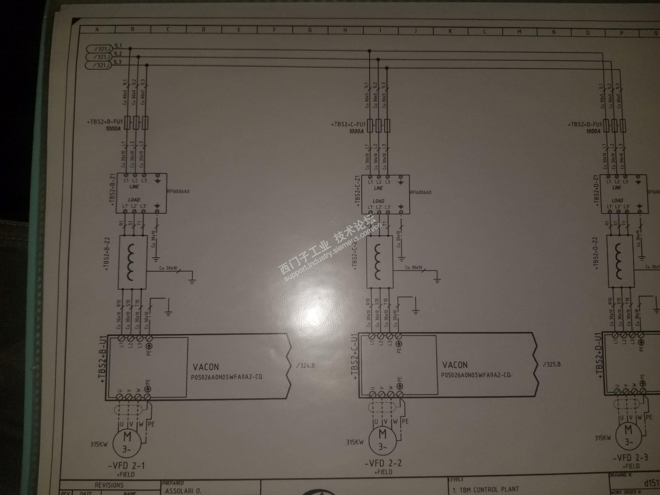

这是我刚上夜班拍的电气图纸,拍的这两页是变频柜内主供电线路,第一张INCOMING FROM TRAFO 1600kVA……处为从变压器接过来的电缆,经QF1接的铜排,然后到第二页一直到每个单独的变频器。可以看出地线的连接情况。
(重新贴下图)
