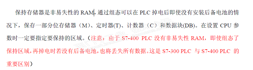

保存db的非易失性ram,那程序呢?是每次都从mmc调用,还是一直保持,直到mmc里的程序改变????
