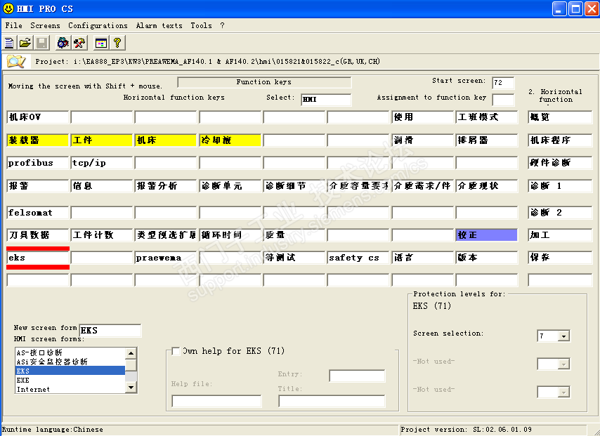

  我四年前调试过这个东西,最近新版本的不太清楚了,应该变化不大。

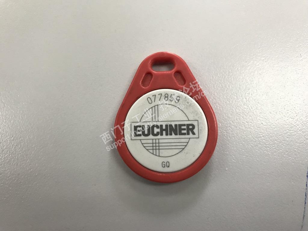

它主要是HMI pro的一个子功能,Key是安士能生产的,可以用读写器写入关键信息,机床端可以直接读出这些信息以及钥匙对应的权限。对应DB59.DBB14,分1-7级权限,0级系统权限不能被定义,1级制造商,2级维修,3级客户,4-7对应MCP三色钥匙及无钥匙。
关于PLC,DB59.DBB14-DB59.DBB33就是其对应的需要的,包括权限,质量,操作准入等等一系列特殊功能,以及报警的输出位等等。具体有时间这个可以展开。
