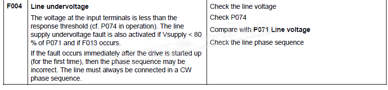

回复:6SE70变频器主AFE单启,报F004停机

如果出现故障F04,检查主电源旋转方向,检查主接触器的接触和检查电源电压。
