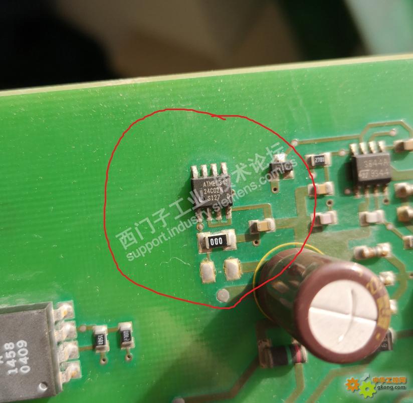

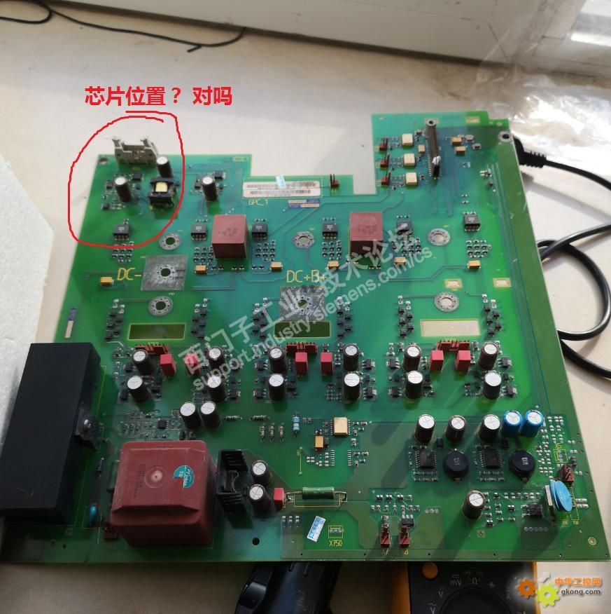

以下是引用李我在2018-10-28 18:55:05的发言 >楼主
1.客户的变频器型号是440-2UD34-5FB1的45kw变频器,已排查驱动板坏了,驱动板上面的型号是A5E00124352,我手里有个M430系列驱动板,430-2UD37-5FB0的75kw变频器上的,我看75kw的这个驱动板的型号也是A5E00124352,按道理说型号一样安装到440上应该可以使用的,但是安装到440后报A503和F004报警,这个75kw的驱动板再安装回430上没有问题的,没有报警。
2.他们说改下功率就好了,但是新手不懂。是需要把驱动板上的一个24C存储芯片拆下,读出45kw的代码,写入到75kw的这块板上就可以了是吗?是这样改功率吗?24c存储器的读写器我有,就是问一下,需要读写哪个芯片?是我图片标记的这个24c芯片吗?谢谢各位前辈。
3.M430的驱动板换到M440上。这个改功率的操作步骤对吗?还是改变频器的参数呢?
谢谢给我老师赐教。
找西门子或者代理商问一下。或者拨打400电话咨询先
