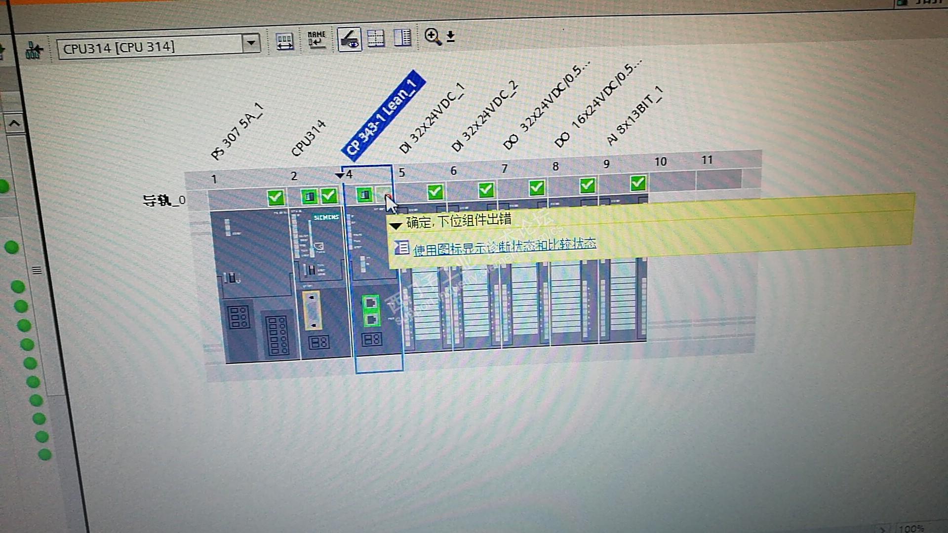

软件:博途V14SP1。
硬件:314CPU,CP343-1 Lean
WINCC:wincc7.4
问题叙述:cpu314,连接CP343-1 lean的以太网模块,使用第一个网口与电脑连接,电脑上wincc7.4版本的。
刚开始忘记设定plc的ip地址,默认ip地址192.168.0.1 。电脑的ip地址192.168.0.100

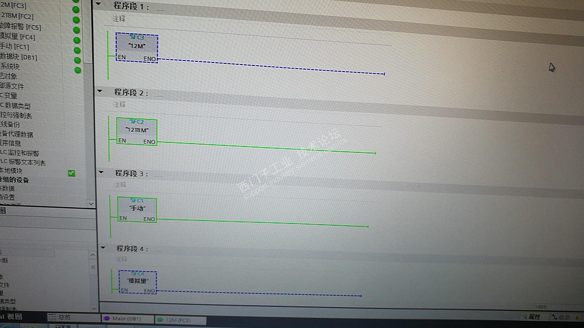

通过cp343能够正常下载程序,转至在线监控程序,但是监控画面如下图,会出现下位组件出错的提示和程序中子程序调用也出现小问题,但是不影响程序的运行。
这样每次plc断电后不能自动连接上wincc,每次都需要重新下载程序才能连接上wincc。
但是把plc的ip地址设置为192.168.0.99时,能够正常下载程序,wincc也能正常自动连接上的,但是再也不能把监控程序了,不知道是为什么。
所以请问各位工程师,这是为什么,我应该怎么更改才能正常监控程序的。
