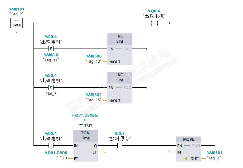

关于上升沿P的ROL储存位地址的问题
1016
2018-12-03 20:14:50
最近做了个小项目第一次用到1200,在其中用脉冲计数时发现信号ON时计数器一直在加,而不是按照预想的一次加一,后来通过比较和翻指令帮助手册发现ROL储存位地址的只能是位于 DB(FB 静态区域)或位存储区中,尔非是在临时变量区域中,不知各位有没有遇到类似的问题(下图中MB600是可以正常计数的,而MB602不能正常计数)
